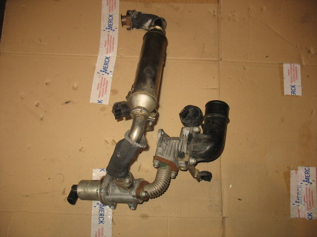

Ja wyplukalem w ropie...smarowidlo jakies?
Nie mam takiego:
a mam taki:
Sam elektrozawor chodzi ok, gorzej z samym zaworem...
Trzpien wychodzi i chowa sie lekko, gupi zawor nie chce wracac...
Pomocy, bo kupie nowy....
ze zdjęć widać, że różnią się tylko cewki, a zacina się chyba przede wszystkim zawór. Spróbuj znaleźć warsztat z myjką ultradźwiękową i wyczyszczą. Będzie wyglądał jak nowy. Ja wyczyściłem normalnie szmatką (zawór, cewka i karbowane rurki) i od roku jest ok.

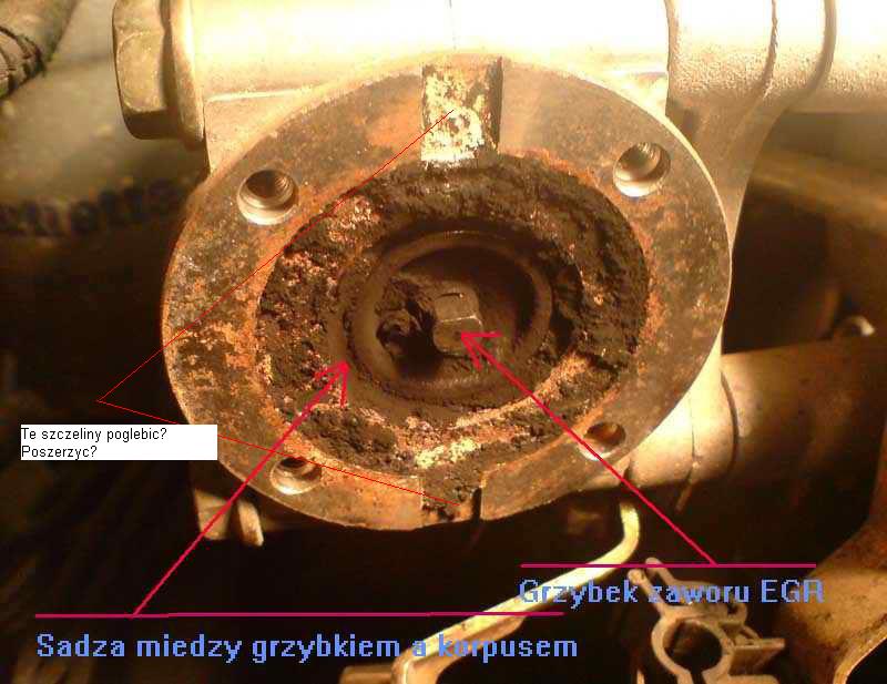

Jesli po odkręceniu cewki od zaworu masz pełno sadzy to polecam zrobić tak jak pisałem w swojej rozprawie na ten temat .... otwór na dole zaworu - nowe zawory już to mają i inną uszczelkę / niech pył wylatuje w dół - tam są na samym zaworze takie mikro wyfrezowania ale niestety sa mikro i sadza zostaje a nie wylatuje między cewka a zaworem.....

Jesli chodzi o uszczelke, to mam taka jak na zdjeciu, wycieta.
A co do szczelin, o te chodzi?
Poszerzyc je czy poglebic?
Tak dokładnie o nie
Pogłębić ale polecam jeden - ten na dole

Niestety na moin zaworze nie ma wogole tych wyciec, jest gladki jak szklo...po prostu ich nie ma.
Myslalem ze zle patrze, dokladnie sie przyjrzalem jednej i drugiej stronie.
Jedyne miejsce gdzie moze sadza uchodzic jest podkladka, wycieta na gorze i na dole..
nIe wiem na ile to straczy, obaczymy.
Szkoda ze nie zrobilem zdjec, niestety zona nie chce mi towarzyszyc a rece cale upackane, wiec sami rozumiecie:)
Wyglada na to, ze masz już nowy zawór a starą cewke.... hmm.gif nie wiem ile było zmian tego zaworu niewiem.gif
tak czy owak widziałeś jaka gruba jest uszczelka i ile zostaje miejsca po jej dociśnięciu frown.gif tam jest mniej niz 1 mm a więc sadza nie wydostanie się a jedynie będzie sie gromadzić z czasem. To normalne, bo zawór sam w sobie nie jest szczelny - jest tylko sworzeń pracujący w tulejce a z czasem luzy na tym pasowaniu powodują, ze sadza zaczyna przenikać i pozostaje w przestrzeni cewka-zawór blokujac go i w końcu zapiekając na stałe w dowolnej pozycji-> od 100% otwartej 100% zamkniętej. Ci co mają to zablokowane w pozycji zamkniętej nawet nie wiedzą, że zawór nie pracuje ( pomijam tu MJTD bo tam komp zaraz wywali błąd)
Ja polecam zrobić od dołu otwór w korpusie ( rozwiercić, naciąć, podszlifować itp... ) tak aby to co sie tam dostanie zostało wydmuchane. Nie ma obaw, że bedą spaliny tamtedy leciały - to znaczy będzie jakiś przepływ ale mi osobiście nie udało sie stwierdzić jaki - sadza wydostanie sie na zewnątrz i spadnie na dół między silnik a grodzie - to nie parowóz więc nie bedzie tego 0,5 tony na 100 km tylko 0,1 kg / 100.000 km hehe.gif
