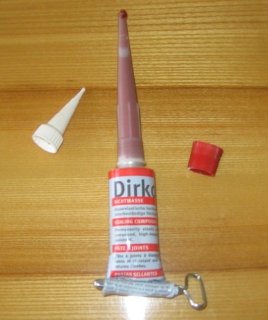

Tubka wygląda tak
A rozłożone pudełko- tak:
> To i reszte znajdziesz na stronie producenta
> Pozdrawiam
Nie wiem jak innym ale mi ten link nie dziala.
> Tubka wygląda tak
faktycznie silikon. No cóż miejmy nadzieje że uszczelni elegancko. Jeżeli będą nadal problemy wypróbuj masę uszczelniającą. Sam będziesz nią zachwycony.
PZDR VEN
