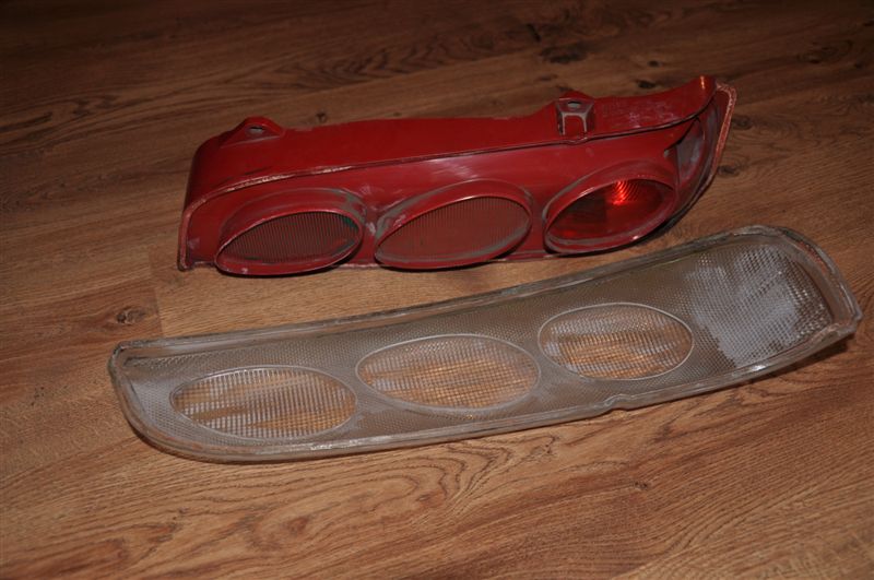

[Sej] Jak, czym skleić lampy tył, klejenie lamp ???
Mobilki, czym skeić klosze do lamp.... kupiłem sobie badziewie na allegro i mam mały problem, bo były rozklejone i małe pęknięcia na kloszu.... może mi ktoś podpowiedzieć???
Rozbierał ktoś lampki z tyłu wogóle z odspojeniem kloszy i sklejał spowrotem???
NIe wiem czy kol. Kocos czegoś takiego nie robił z swoimi lexami - jakby mógł coś podpowiedzieć w tej materii???

> na klej do szyb spróbuj
a czy to da radę???
klej do szyb jest czarny czy są opcje koloru: białe, przeźroczyste ????
i sćisnąć to delikanie cwingami???
> a czy to da radę???
są i przezroczyste też
jak skleisz przyciśnij chwilę ręką i odłóż na noc
ja skleiłem halogeny w ten sposób to już ich nie rozkleiłem
jak chciałem to zrobić to pękło szkło

czy klej doszyb jest szybkosschnący??? czy powolutku mogę to objechać z tuby i docisnąć na spokojnie???

moze na sylikonie, chociaz Ja sie bawilem tlyko z przednim 270751858-jezyk.gif
wal do Kokosa,
tylko klej do szyb, ja robilem tak 2 razy i trzymaja jak glupie oraz nie paruja smile.gif tylko ladnie oczysc powieszchnie benzyna ekstrakcyjna i najlepiej dac troche czarnego podkladu lecz ja nie dalem i sie trzymaja smile.gif
tak jak lexy kleiłem silikonem do szyb
a te sklejałem sikikonem do plastiku
jak juz masz tak rozebrane te lampy to pokombinuj cos
ja troche je zmieniłem
musze tylko żarówki z pomarańczowe wymienić
silikon obojętnie jaki tylko nie za dużo i zostaw na noc
powinno być ok

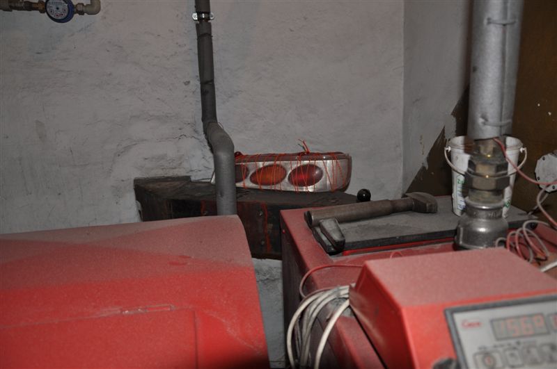

z racji tego że jedna lampa za bardzo nie pasowała z kloszem (poprzedni właścicel chyba długo jeździł na rozklejonej i się odkształciła) wpadłem na pomysł, nie wiem co z tego wyjdzie, aby je trochę w cieplutkim potrzymać smile.gif

rozkleiłem ostatnio lampy od cc i zamierzam je skleić masą uszczelniającą do nadwozi (są trzy kolory : czarny, biały i siwy).
ma tą zaletę, że da się rozebrać na ciepło.
