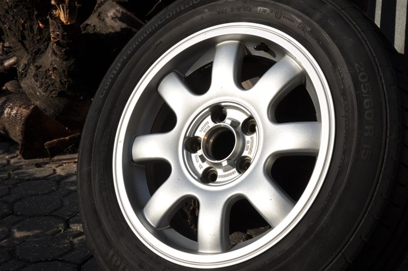

i dzisiejszego dnia pomogłem trochę moim felgom z familywozu nabrać wygląd.... pomógł cif bo reszta niestety odmówiła współpracy.... może to nie zbyt dobry środek dla lakieru na felach ale ich stan był opłakany i nic nie pomagało.... niektórych syfów nie dał rady usunąć z uwagi chyba na ich długoletnią kompostację z felgą
oto fotki - PS. wiem że to nie cento ale komuś w przyszłości może pomóc
ogólnie jestem zadowolony
