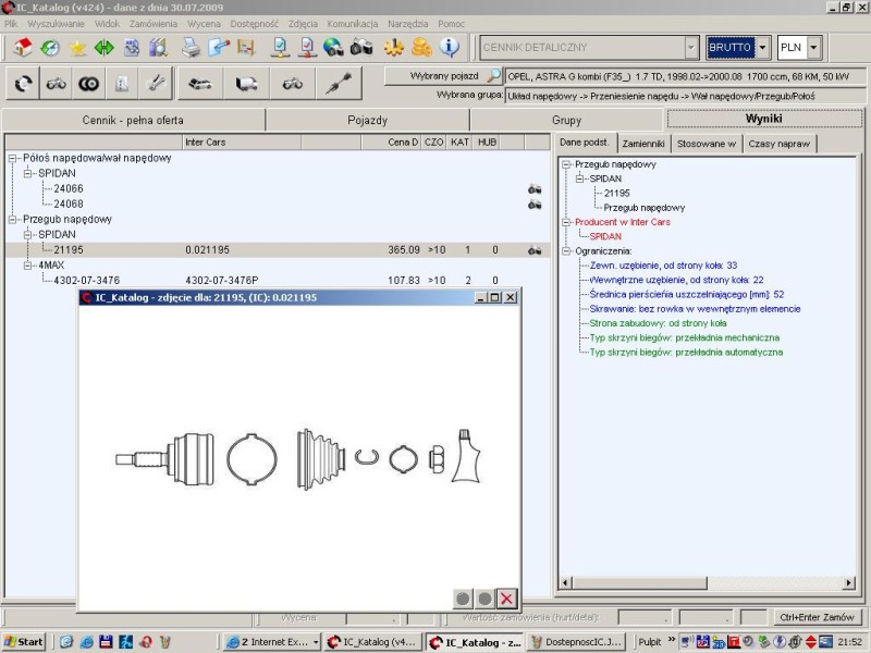

Wkleilem zrzut, przed chwila sprawdzalem dostepnosc.
> Ja sprawdzałem przez ich stronę internetową o tutaj
> http://sklep.intercars.com.pl/?typ=14182&wsk=O
To jakis sklep internetowy.
Ja mam ich kalog na dysku z aktualizacja on-line.
Wklejam Ci tabelke:
Dostepnosc towaru w sieci IC.
Masz tam telefony, mozesz dzwonic.
To jest dla przegubu Spidan.

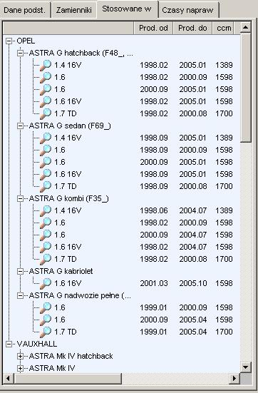

Ok super. a czy mógłbyś jeszcze zerknąć w zakładkę "stosowane w" na tym pierwszym screenie.
A żeby było ciekawiej to dzisiaj rano zbuntował się mi alternator.
wg mnie mamy wiec do czynienia z producentem czesci a nie samochodu. To tak jak jest z klima gdzie musisz sam sprawdzic czy masz Behr czy Delphi?
Zrzut stosowane w :
oraz zrzut zamienniki:
