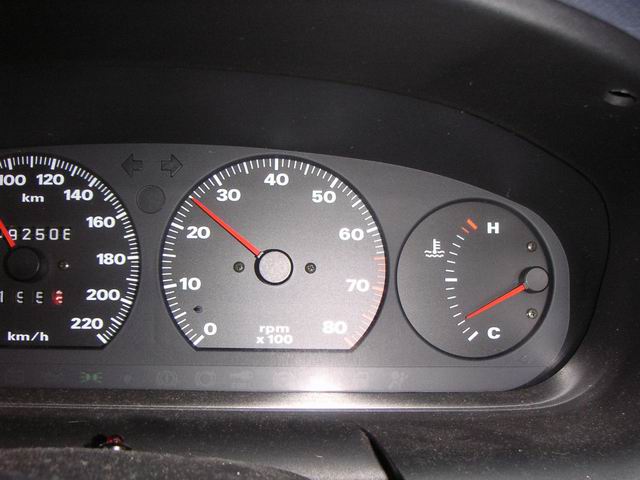

Czy temepratura nie za niska?
Tyle mi pokazuje na trasie przy temperaturze otoczenia ok 7 stopni. Ostatnio wzrosło mi spalanie i moze mam niedogrzany silnik przez nie domykajacy sie termostat. confused.gif

miałem identycznie właśnie przy zacietym termostacie...
A jednak... A po wymianie wskazowka wskoczyla ile kresek wyzej?
na 100 % termostat ... i jak najszybciej go wymień ... szkoda paliwa i silnika
na trasie jest w połowie, w mieście w korkach wędruje wyżej...
Baaardzo nisko. Lepiej szybko wymien
ja wymieniłem i zonwu mi padł!!!! bo pali 14l/100 i jest niedogrzany!

u mnie tez nie dochodzi do połowy (jest trochę ponizej połówki około 3 mm) niedawno wymienialem termostat i nie wiem czyzby znowu?Aha spada jak jade, jak stanę w korku na rośnie i w okolicach ok1-2 mm za połową załacza wentylator. Co o tym myslicie?
No niska strasznie.
Siakieś 50st zamiast 90st
Po wymianie termostatu wskazówka powinna być na samym środku skali 90st smile.gif

mi tyle pokazuje na krótkim dystansie,na trasie nie dochodzi do samej połowy chyba ,że stanę na chwilę to dojdzie ,nie wiem czy to oznacza pad termostatu czy tak powinno być
