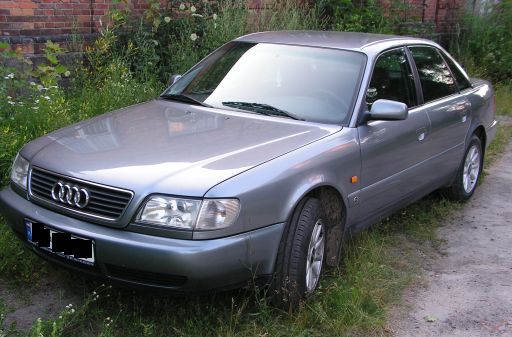

Dla porównania:
moje opello:
opello nr2:
moje audigy:
> opello nr2:
