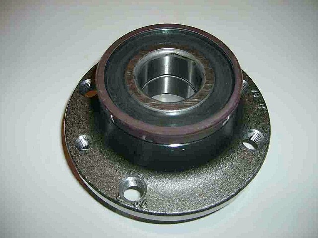

Nie bęben tylko piastę.
Wymienia się na kompletny zestaw , czyli piasta + łożysko .
Ważne żebyś zakupił odpowiedni dla twojego rocznika - z paskiem magnetycznym na piaście .
jak koledzy napisali wymieniasz cala piaste... niby drozej przy zakupie ale proces wymiany banalny klucz bodajze 30 lub 32 i odkrecamy zamiast wyprasowywac/wybijac lozysko... sa dwa rodzaje piast... z opaska magnetyczna lub takimi zabkami do czujnikow abs, koniecznie podaj sprzedawcy rocznik swojego bbm-a smile.gif
edit: rocznik 2000 ma opaske 20.GIF

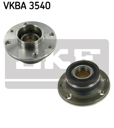

Dziękuję ślicznie kolegom za pomoc.
Jakichś producentów się wystrzegać a jakichś poszukać warto?
ja lozyska wymieniam zazwyczaj na skf-a i jeszcze sie nie zawiodlem
SKF jest znaną marka , a w intercarsie takie łożysko ze zniżką dostaniesz za około 170 zł
