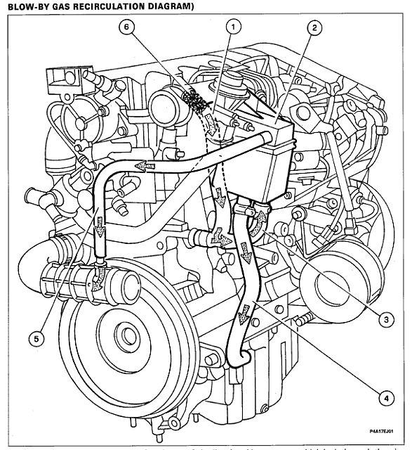

Sprawa wygląda tak: zauważyłem ślad po silnikiem na asfalcie - myślałem, że olej ale jednak ropa, wjechałem na kanał no i na płycie pod silnikiem wilgotno - ropa, miska olejowa z tyłu(od strony kabiny) wilgotna. Od góry silnik czysty i suchy, oblukałem wszystko wokół pompy i nic -suchutko. Od dołu za miską schodzi gumowy wąż który odprowadzony jest w taką "rynienke" z blachy i wygląda jakby to z tego leciało. Od czego to wężyk? Jak silnik pracuje nie śmierdzi ropą. Wszystkie podpowiedzi mile widziane smile.gif
> Masz na myśli rurkę oznaczoną nr 4 czy coś innego ?
Tak 4. Od czego to?
> To rurka z separatora par oleju .

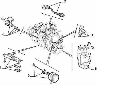

To myśle, że po prostu po niej leci gdzieś spod pompy. Przypomniało mi się, że podczas oględzin zauważyłem jeszcze, że wyleciała wtyczka z gniazda w obudowie filtra paliwa, od czego to to jest?

I tak właśnie jest. Ta wtyczka, która mi wypadła jest od boku w obudowie i jest tam jedyną wtyczką
Obczaiłem jednak wyciek na pompie - na elektrozaworze(4) tyle, że nie spod samego elektrozaworu a z wyjścia tego przewodu. Przerabiał ktoś może ten problem?
