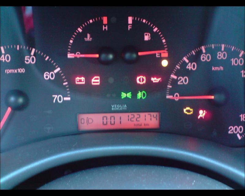

Więc temat dziś został ogarnięty.
Wtyczki D,E,F są jedną wtyczką z tyłu body, w środku są 3 mniejsze. 1-9pin to wtyczka D, 10-27 pin to owa tajemnicza wtyczka E, 28-36 to wtyczka F.
Mit: jak nie ma przewodu z panelu do body to body nie obsługuje sterowania halogenów: obalony.
http://autokacik.pl/download.php?Number=282776512
... i faktycznie jak długie:on, mijania: on i włączymy halogeny to mijania gasną.
Jak sprawdzić? Wepchać kawałek przewodu do 20-tego pinu tylnej wtyczki i zrobić zwarcie do masy.
