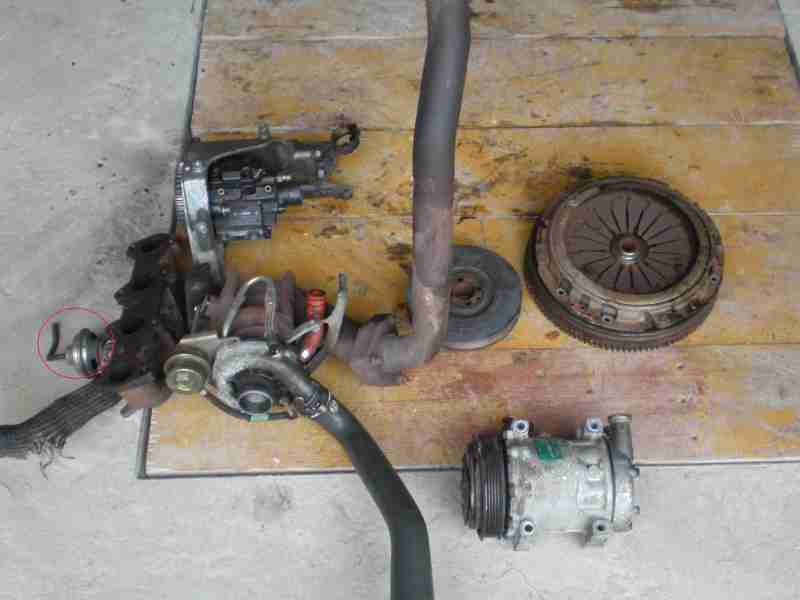

Jest turbina w Stilo.
Przy turbinie jest taka "gruszka" do sterowania lopatkami, tak mysle.
Czy ta "gruszka" sterowana jest zaworem overboost?
Co nia steruje?
"Gruszka" wyglada na silniku tak
Na samej turbinie to dokladnie nie jest, mysle ze tutaj lepiej widac.
Tak sobie mysle, ze kopcenie moze byc spowodowane za mala iloscia powietrza z turbiny, co wiaze sie ze zlym sterowaniem lopat w wirniku...
U mnie ta "gruszka" cala w rdzy...nie wiem jak zawor overboost, jeszcze go nie przekladalem.
Da sie to jakos sprawdzic czy dziala poprawnie procz kompa?
Tak
Jeżeli choć trochę działa, to gdy gasisz auto po po około 1-2 sekundach powinno być słyszalne takie "puch" - to właśnie uchodzące powietrze z tej gruszki...

Moze jakis schemat jak te rurki podcisnienia sa polaczone...

Hmmm hmm.gif odpowiedziałeś sam w pierwszym pytaniu - steruje nią elektrozawór overboost

- Aby sprawdzić to musisz podłaczyć manometr mechaniczny i stwierdzić jakie masz ciśnienie doładowania ..... bo tak na oko to tylko możesz stwierdzić czy cięgiełko pracuje po dodaniu gazu lub odpaleniu silnika - jakieś 7-8 mm

Po odpieciu tej rurki sterowania moc powinna poleciec na leb, wiec jesli nie dziala sterowanie lapadkami nie bedzie roznicy.
A czy ktos regulowal ta dzwigienke od kata lopatek?
Ps, Gdzies indziej, sprawdzenie gruchy
link
A tutaj sterowanie lopatkami, ale:
Kiedy doladowanie wzrasta a kiedy maleje, jak ladujemy powietrze w gruche czy ssiemy?

Do do sprawdzenia, u mnie jakos to chodzi, przy wylaczonym silniku troche ciezko jest to ruszyc (kiepskie dojscie), ale idzie w dol (do gruszki)
Znaczy sie ze nie zapieczone.
moze w miedzyczasie obejrze jak wyglada overoost...

Jakbyś potrzebował to instrukcję rozbiórki Overboost masz na www.kustosz.net

- Gdy odłaczysz ten węzyk to turbina nie bedzie ładować ciśnienia na niskich i średnich obrotach - cięgło max wysunięte z gruszki - auto bez mocy
- Gdy węzyk podłaczysz na stałe pod podciśnienie omijając zawór ( np zawór zacięty - cięgno wciągnięte do gruszki na maxa) to na wolnych obrotach będzie OK.... a jak dodasz gazu to ciśnienie dojdzie do ponad 2,5 bar ( nominalnie max dla 115KM to jest 1,15 bara o ile pamietam ) i rozwali intercooler, weze, turbine.... i moze coś jeszcze.... lub/i silnik wejdzie w tryb awaryjny i zasygnalizuje to lampkami i komunikatami na panelu...
