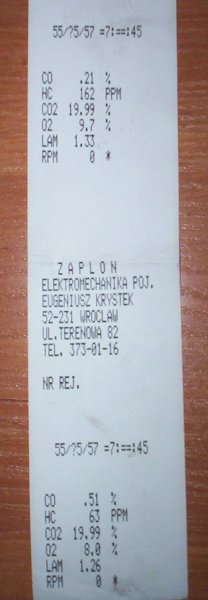

Ostatnia analiza spalin (również ok. pół roku temu)
CO .21%
HC 162 PPM
CO2 19.99%
O2 9.7%
LAM 1.33
CO .51 %
HC 63 PPM
CO2 19.99 %
O2 8%
LAM 1.26

takie wyniki analizy spalin nie sa możliwe....
pozdr
> Może i nie są, ale ja takie miałem
suma wszystkich gazów nie powinna przekroczyć 21 - 22 procent
bo reszta to azot a on nie bierze udziału w spalaniu i w spalinach jest go mniej wiecej tyle samo co w powietrzu atmosferycznym.
pozdr
suma wszystkich gazów nie powinna przekroczyć 21 - 22 procent bo reszta to azot a on nie bierze udziału w spalaniu i w
Ale przecież znaczne ilości gazów powstają ze spalanego paliwa. Więc w spalinach azotu może być mniej niż 78%.

Proszę sobie stanąć sobie przy analizatorze na stacji diagnostycznej i zobaczyć jakie wyniki uzyskują rózne samochody......
sprawne auto z katem ma mniej wiecej takie wartości:
CO2 - 14 - 15 %
CO - 0 - 0,5%
HC do 100ppm
O2 mniej niż 1%
współczynnik nadmiaru powietrza - około 1 ( od 0,95 do 1,05)
reszta to azot, tlenki azotu,woda i szczątkowe ilości innych gazów występujących w atmosferze.
Przy czym suma CO i CO2 nie powinna przekraczać ok 16 - 17% ,
