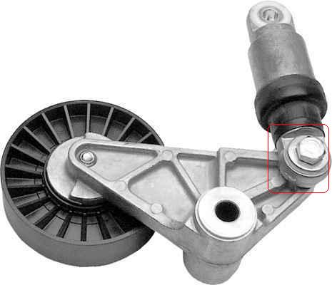

Jak dla mnie to typowe objawy siadającego napinacza paska wielo rowkowego a nie pompy wspomagania. Jedynie wymiana na nowy koszt około 200 zeta. Najlepiej wymienić cały razem z tłumikiem drgań bo jedno z łożysk ślizgowych (ucho mocujące) lubi się rozprawiczyć zlosnik.gif

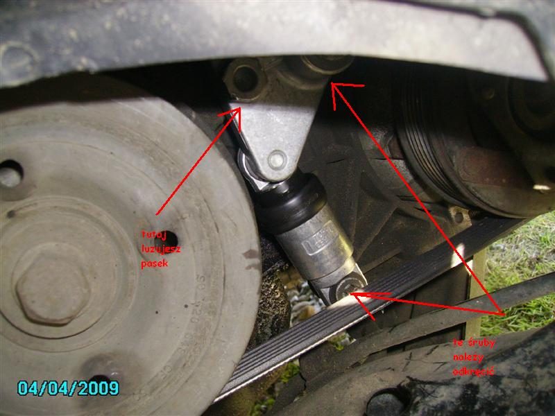

wyrabia się mocowanie zaznaczone na fotce na czerwono normalnie bez zdemontowania tego nie zobaczysz

Wymieniałem u siebie niedawno robota prosta bez kanału
Jak masz osłonę to trzeba ją zdemontować
Odkręcasz prawe koło przednie
Zdejmujesz pasek
odkręcasz dwie śruby i napinacz wychodzi

Jaką osłonę? Jak mam zdjąć pasek skoro napinacz jeszcze go napina? Etzold pisze że jeszcze musze jakieś mocowanie sprężarki klimatyzacji odkręcić.
> Jaką osłonę?
Plastikową osłone silnika od dołu (zachodzi na boki) lub osłonę paska klinowego
NA ten odlew kluczem (chyba 19) zwalniamy naciąg paska
