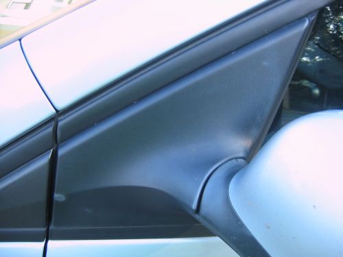

Witam!!! Mam pytanko czy zauważyliście zmiany lakiernicze (kolor czarny) przy lusterkach zewnętrznych. W moim przypadku występują na powłoce lakieru dziwne plamy (odbarwienia). frown.gif

Ja mam lusterka nielakierowane i są na nich ślady płowienia jak również na tych plastikach wokół lusterek.
zgłosiłem to w serwisie, lecz oni muszą sporządzić dokumentację fotograficzną i przesłać do fiata, ponieważ zgłoszony jest do nich pierwszy taki przypadek płowienia lakieru. Nie wiadomo czy będzie wymieniony cały element czy też lakierowany ponownie.

Zaraz zaraz czy Tobie płowieje lakier na lusterku czy część niepomalowanego plastiku?

czyli nie na lakierze tylko na czarnych plastikach podobnie jak u mnie
> mnie
to jest odlew aluminium pokryty farbą zlosnik.gif, a że prawdopodobnie nie był dobrze oczyszczony to farba zaczyna się no.gif

Zauważyłem zmiany koloru na kratkach nawiewów bocznych przy drzwiach zlosnik.gif

wkladka aluminium czy metalowa moze byc jedynie w miejsach mocowan lusterek srubami

Przeszedłem sie do parcha, popukałem, pomacałem i chyba faktycznie to nie plastik.............

zawsze ciała musza dać, myslałem, że to alu, bo w BBM ach był taki problem. Ta farba jakby blakła i zaczynała sie łuszczyć. Tzn. zanim sie złuszczyła robiła sie prawie biała. Brat to raz wyszlifował i pomalował i tam to było alu icon_eek.gif
ale jak widac sprawa jest bardzo zadka bo tylko dwa przypadki jak narazie wyszly..
> ja czwarty
No to jest już co najmniej 5. U mnie dodatkowo pojawiło się to zjawisko na listwach między szybami bocznymi:(

Zgłaszajcie, zgłaszajcie! Ja mogę obiecać, że "wada" zostanie zgłoszona przy najbliższej okazji, być może już nawet w sobotę. Póki co raczej formalny właściciel auta (mulher.gif) nie będzie(my) naciskać na podjęcie działań innych niż udokumentowanie feleru, ale im więcej będą mieli zgłoszeń, tym lepiej. Może przy kolejnej wizycie wymiana będzie już wchodziła w rachubę...
