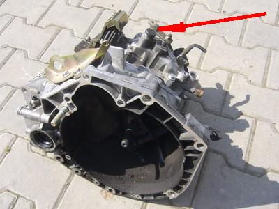

Witam,przybywam z kącika obok,mam pytanie odnośnie wlewu oleju do skrzynki 1,2 8V ze sieny.
Potrzebuję wlać olej do skrzyni,jednak korkiem na imbus wchodzi ok 0,5L oleju(w skrzyni nie było nic),a w książce podają,iż ma tam się mieścić 1,7litra.
którędy mam wlać ten olej?jeśli jest możliwość,prosiłbym o fotki.z góry dzięki,pozdrawiam zlosnik.gif

Bo to takie pier... tym wlewem.
wlej odpowietrznikiem wchodzi tam 2 litry ! (1,73Kg).
Tylko UWAGA, musisz bardzo ostrożnie zdjąć ten korek odpowietrznika (ma takie wąsy) trzeba uważać, żeby nie polamać.

no moze wlewac odpowietrznikiem ale korek od poziomu powinnien miec odkrecony i jak zacznie wylewac to styknie oleju ....
Co wy kombinujecie dziś wymieniali mi olei w skrzyni i wlew jest od przodu samochody odkręcili i wlali prawie 2 litry korek jest na klucz ampulowy

ale korki wlewu/poziomu oleju z przodu są prawie w takim samym miejscu/położeniu i pod tym samym kątem

wiem z praktyki, że wlanie 2 litrów oleju do skrzyni 1,2 to nie lada wyczyn zwyklym korkiem.
Zwykłym wlejemy bez problemu ok 1,5-1,7lita
Pozostałe 3-5 setek po prostu nie chce się wlac i najprostszym oraz najszybszym sposobem jest wlanie tego właśnie odpowietrznikiem.
