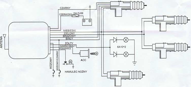

Panowie potrzebuję Waszej pomocy. Mam do założenia zestaw centralnego zamka w pewnym samochodzie. Jest do niego schemat czyli jak wszystko połączyć, jednakże są pewne dylematy co zrobić, gdzie podłączyć następujące przewody:
- różowy
- różowo/czarny
Czy przewód czarno/biały musi być podłączony czy można to pominąć. Ogólnie nie chce się wbijać w stacyjkę. Więc panowie gdzie go podłączyć.
Schemat:
> - różowy
> - różowo/czarny
IMO sa to sygnaly sterujace do przyciskow: otworz i zamknij drzwi. potrzebujesz przycisk typu "normalnie otwarty/rozwarty" i do masy gdziekolwiek. nie musisz ich podlaczac, jak nie chcesz montowac przyciskow.
raczej podlacz. IMO po zgaszeniu kluczyka nie beda dzialaly przyciski otworz/zamknij, albo cos innego.
> podłączyć.
gdziekolwiek, gdzie pojawia sie +12V po kluczyku. np w skrzynce bezpiecznikowej.
Co jak zrobił to napisane masz już powyżej. Co do hamulca to też możesz to podłączenie pominąć. Jak podasz w jakim to aucie to mogę Ci coś bardziej pomóc

wedle instrukcji służy do automatycznego zamknięcia drzwi po przekręceniu kluczyka

przy pierwszym nacisnieciu hamulca drzwi rygluja sie?
a gdybym ten czarno/biały podłączył prosto pod aku, będzie się coś dziać?
dokładnie tak. Po naciśnięciu drzwi się ryglują. Otwierają po wyłączeniu silnika i wyciągnięciu kluczyka z stacyjki

On jest po to, że jak tam pojawi się + to centralka tak jakby się odbezpiecza. W sterowniku jest taki bajer, że jak otworzysz auto z pilota ale nikt nie otworzy drzwi ani nie przekręci kluczyka to samo się zamknie po 30s.
Poza tym gdy jest + na tym przewodzie to przyciskiem uzbrojenia auta (na pilocie) możesz zamknąć auto.

będzie działał normalnie, ale jeśli omyłkowo wciśniesz przycisk otwórz samochód i nie otworzysz drzwi (np odchodzisz od auta i przypadkowo otwierasz auto wkładając klucze do kieszeni) to samochód nie uzbroi Ci się samoczynnie tylko zostanie otwarty

Jeszcze jedno pytanie. Aby był sygnał świetlny informujący o zamknięciu samochodu poprzez użycie pilota można podpiąć się bezpośrednio pod awaryjne w przycisku czy trzeba wbijać się w przewód wychodzący z skrzynki bezpieczników? Znalazłem informację, że trzeba za bezpiecznikami się wpinać, ale na temat wpięcia się w kable idące do przycisku z awaryjnych nic nie znalazłem

Ja się wpinałem bezpośrednio w przewody idące do żarówek, tylko ważne jest aby na tych kabelkach z centralki było zabezpieczenie w postaci diody (nie mylić z świecącą LED) ktora "nie przepuści" prądu w "stronę centralki" gdy włączysz kierunkowskaz. Zasady dzialania złącza PN nie są nikomu tu potrzebne zlosnik.gif
EDIT: na schemacie są zaznaczone, pytanie czy w kablach od centralki są confused.gif
> są
> czy sa, czy nie - warto dac samemu
Dokładnie, to pare groszy kosztuje, tylko żeby odwrotnie nie wlutował bo mrygać ni bydzie ok.gif
plus ze stacyjki najlepiej wziaść z jakiegoś urządzenia które jest włączane razem ze stacyjką, podłączenie go może być konieczne, ale nie nalezy go podpinać pod plusa który jest ciagle właczony. Przewód od hamulca mozna podlaczyc do przycisku przy pedale hamulca, który jest odpowiedzialny za właczanie swiatła stopu podczas hamowania.
Kierunki najłatwiej podpiąć się pod przycisk od awaryjnych bo masz tam wyjście na prawą i lewą stronę no i daleko nie trzeba ciągnąć przewodów.
Co do + po stacyjce to poszukaj w samochodzie obwodów które działają dopiero po stacyjce (np. radio, zapalniczka, światła mijania itp, skrzynka bezpiecznikowa)
Jest jeszcze opcja nr.2 czyli idziesz na kącik lanosa i pytasz się czy ma on jakieś wyprowadzoną instalację pod sterownik centralnego zamka. W cc jest coś takiego pod półką przed pasażerem. W mondeo jest pod nogami pasażera na nadkolu.
