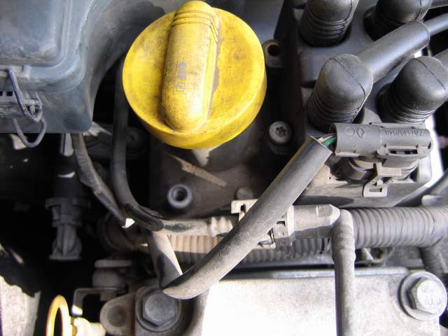

Witam Szanownych Kolegów. Mam kilka pytań odnośnie silnika Renault z Thalii 1.4 8V 75KM.
1. Skąd ten wyciek? Spod pokrywy zaworow? Co to za śruba wokół ktorej jest najwięcej oleju? A ta zaślepka na prawo? Jakiś uszczelniacz czy jak?
2. Co to za otwór gwintowany, wyglada jak miejsce gdzie powinna być wkręcona jakaś śruba. (na foto jest to otwor pod korkiem wlewu oleju)
> czy jak?
> oleju)
Jak dla mnie to moze byc na plastikowa obudowe silnika .

generalnie lepszy olej, dłuższe życie silnika. A sprawie wycieku? Czy jest to jakaś śruba z której ma prawo cieknać? Czy raczej uszczelka?
> uszczelka?
W mojej opinii śruba. Spróbuj ją dokręcić.

od czego to śruba?
