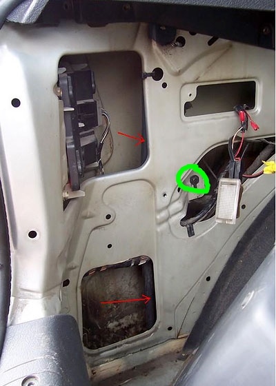

1. Antena.
Jest sobie ułamana antena. Kupiłem już nową, dostałem się do starej, wyciągnąłem, przewód masowy odciąłem, próbowałem odkręcić i odłączyć sam przewód antenowy - nie da się.
Tzn. odkręciłem nakrętkę ale jakby nie dało się wyjąć kabla z gniazdka przy antenie.
To jest rozbieralne czy może być zlutowane?
Wygląda na to, że będę musiał jednak przeciągnąć cały nowy kabel - a miałem nadzieję wykorzystać stary frown.gif
Ma ktoś zdjęcia - jak powinna być zamocowana antena?
W zestawie do nowej mam uchwyty więc pewnie w końcu wykombinuję jak powinna być zamocowana.
Stara była jednak przymocowana drutem blush.gif więc nie wiem jak to powinno wyglądać zlosnik.gif
2. Wężyk w tym samym błotniku co antena
Konkretnie - będzie to pewnie wężyk z odprowadzeniem wody z szyberdachu.
Z tego co widziałem "lata" on sobie luźno po całym wnętrzu błotnika - nie powinien być zamocowany na stałe w jakimś otworze odprowadzającym wodę?

ad1) antena (jeśli to automat) przymocowana jest do wew. poszycia
bagażnika (patrz zielone "kółko" na foto) jeśli ręczna to nie wiem zlosnik.gif
po odkręceniu nakrętki kabel powinien wyleźć z anteny, raczej nie można
ad2) wężyk powinien siedzieć w gumowej przelotce:
Ta przelotka jest po której stronie nadkola? Bliżej tyłu? Namacać jej nie ptrafiłem frown.gif
> nie ptrafiłem
patrz pierwsze foto z zielonym "kółkiem"...
czerwone strzałki pokazują ten wężyk... tam w tej "kieszeni" jest przelotka
> przelotka
> bliżej koła
ok.gifok.gif Sprawdę jutro jeszcze raz, chociaż wydawało mi się dzisiaj, że i tam nic nie wymacałem. Może blacharz zaspawał robiąc reperaturkę hehe.gif
Propo anteny to ostatnio bawiłem się tym. Miałem ręcznie wysuwaną i była mocowana na obejmę w tym samym miejscu co na foto. Kabel dał się odkręcić bez większego problemu. Dodatkowym plusem było to, że dało się ją wymienić bez zdejmowania boczka w bagażniku. W zamian wyleciała lampa. W serii podobno kabel jest łączony w okolkicy progu kierowcy, ale mogę się mylić. Z przeciąganiem nowego nie ma dużo zabawy.
W zestawie miałem obejmę "zrób to sam" - toteż dopasowałem ją i zamontowałem praktycznie najniżej jak się dało.
Na wszelki wypadek drutem złapałem jeszcze antenkę mniej więcej w środku - na tą chwilę trzyma się zlosnik.gif
I szczęśliwie udało mi się odkręcić kabel - wystarczyło przesmarowanie odrdzewiaczem i pozostawienie tego na noc smile.gif
