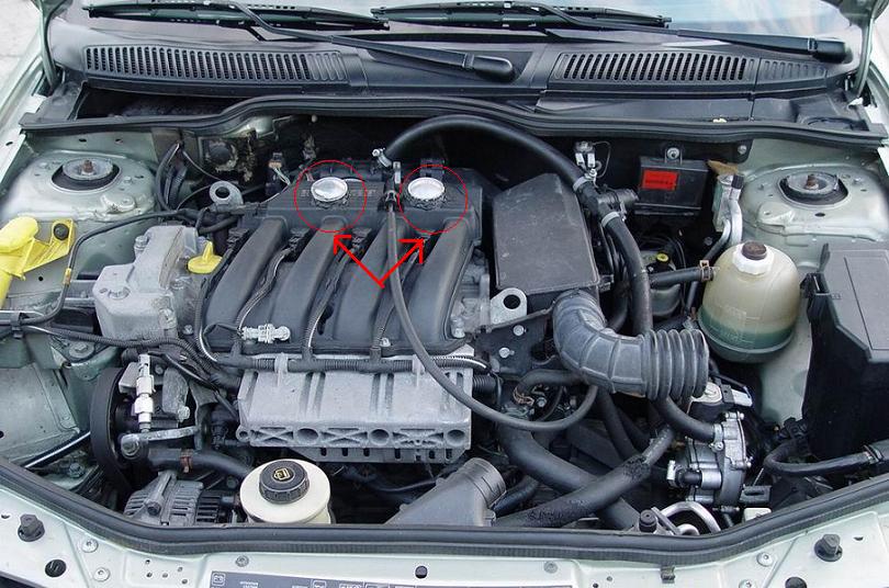

Witam,
II generacja LPG w Megane. Ku przestrodze !!!
> ej co to jest?????
silnik z plastikowym kolektorem i instalka 2 generacji ktora nie jest przeznaczona do tego typu silnikow zlosnik.gif

O to że jakiś odważniak jeździ z instalacją II gen. w samochodzie z plastikowym kolektorem z tandetnie wlepionymi dwoma klapkami antywybuchowym w ten że właśnie plastik co IMHO nie daje gwarancji nierozerwania kolektora przy strzale.

a co jest zlego w plastikowym kolektorze dolotowym ?? moj brat ma juz przejechane ok 45000km na plastikowym i nic sie nie stalo.

i na instalce II generacji ?

II gen? wtrysk jednopunktowy?
a nie powinna byc przynajmniej III gen?
Delco

Z tego co wiem jak "pieprznie" to odłamki zbiera się przez dwa tygodnie a przepływomierz muszą wydłubywać sąsiadowi z.................... zlosnik.gifzlosnik.gif .

Ja mam II gen. na metalowym (65tys. km) i też mi nie strzeliła ani razu. To żaden argument ponieważ wiadomo że strzały nie biorą się z kosmosu tylko np. zużywających się przewodów zapłonowych, złej regulacji etc.
Poprostu jak strzeli u mnie to co najwyżej mnie to zaniepokoi i zwróci uwagę że trzeba coś zrobić.

tez mnie to dziwi przeciez Sc mpi maja plastikowy a duzo ludzi smiga na II generacji
