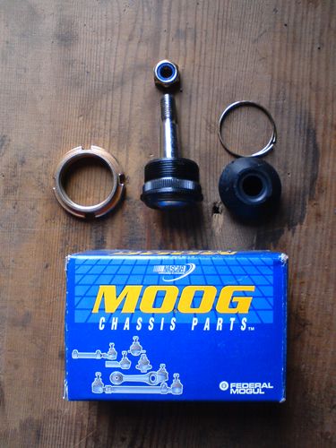

Z własnego doświadczenia polecam sworznie MOOG - zabezpieczane nakrętką ok.gif
