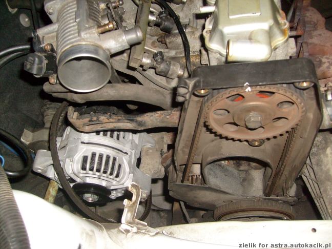

  • 4 tygodnie później...
> 16 mm2 to minimum.
> Dokładnie tak. Newralgiczne punkty to "oczka" na końcach przewodu.
> Postaraj się o to aby były dobrze zaciśnięte na przewodzie, bo
> inaczej wszyskie Twoje starania na nic. Mam fotę przewodu już po
> zamontowaniu, może domyślisz się jakie dałem oczka. Jeśli nie to
> poszukam foty samego oczka (to ten przewód tuż pod nakrętką).
> Pozdroofka
no i stało się,
kupiłem kabelek 16 mm2, dwie koncówki oczkowe, pan ładnie mi je zacisnał maszynką w sklepie i załozyłem
i teraz bez świateł tylko radio włączone mam 14,5V
radio i swiatła 14,3V
swiatła, radio , nadmuch na 1, ogrzewanie szyby -14,12V
swiatła, radio , nadmuch na 3 (ostatni bieg), ogrzewanie szyby to na 2000 rpm mam 13,99V a na biegu jałowym spada do 13,6V ale czuc to już na silniku- obciazenie znacznie zmniejsza obroty...
