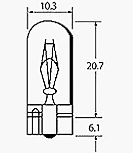

> jaka żarówka wchodzi do
> zegarów od "ładowania"
w3w

czyli to ma byc zarówka na wcisk bez oprawki??
i ona jest wciskana w oprawke przy wymianie, bo to co mi sie kojarzy to ta żarówka ma taką dużą oprawkę??

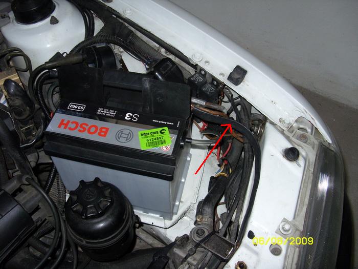

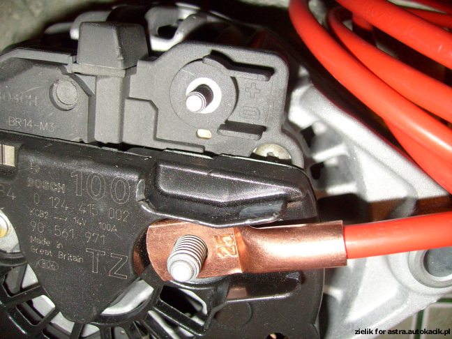

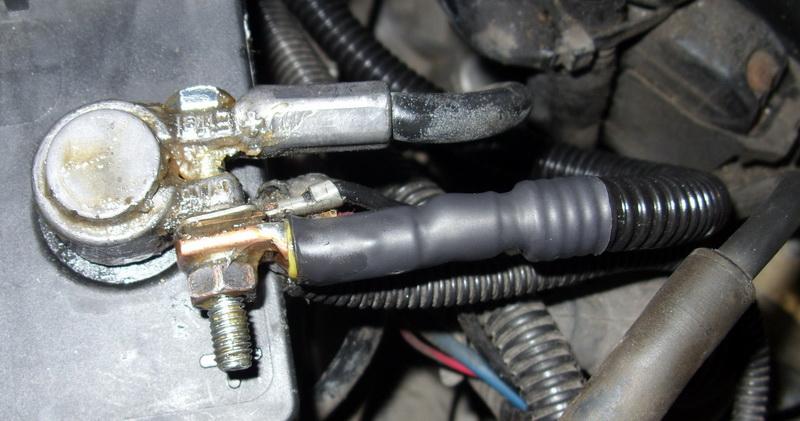

Dokładnie tak. Newralgiczne punkty to "oczka" na końcach przewodu. Postaraj się o to aby były dobrze zaciśnięte na przewodzie, bo inaczej wszyskie Twoje starania na nic. Mam fotę przewodu już po zamontowaniu, może domyślisz się jakie dałem oczka. Jeśli nie to poszukam foty samego oczka (to ten przewód tuż pod nakrętką).
nie musisz szukać, wiem o co chodzi...

Bo co z tego, ze pociagnie sie kable jesli na samych klemach beda straty.
> Plusowy kabel tylko oczyscilem oczka z obu stron.
Też czyściłem ale to nie pomogło na mój 17-letni przewód smile.gif Zapodałem dodatkowy i zyskałem prawie 0,5V na akumulatorze (przy obciążeniu światłami i dmuchawą na "1" ) . Bez obciążenia różnica była niewielka. Widać duże prądy płynące przez te wszystkie lata dały mu w kość.

Jutro montuję kabelek grinser006.gif Mam nadzieję, że odcinek jaki zakupiłeś dziś z Markiem, u mnie wystarczy wink.gif
