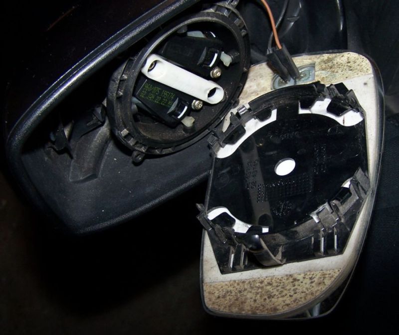

skrajne ustawienia lustra i widać zaczepy. całkiem sprawnie wychodzi. na początku bałem się że pęknie lustro ale nie wiem jakiej siły trzeba użyć aby pękło...

Może komuś się przyda opowieść obrazkowa ... do mnie osobiście obrazki przemawiają zlosnik.gif
Wkład nowy:
Wkład stary ... widoczna różnica oryginalny / rzemieślniczy (nie ma plastikowego "dynksa" widocznego u góry zdjęcia, nie wiem czemu służy, ogranicznik ?):
Bebechy na wierzchu:
Und ... Tadam:
PeeS
Idąc za radą naszego Mentora zakupiłem dwa lustra celem profilaktycznej wymiany obydwu, niestety prawego nie wymieniłem, albowiem po rozpakowaniu okazało się, że sprzedający wcisnął mi wersję bez ogrzewania pad.gif
Widać że fabryczny ma podgrzewanie na całej powierzchni, a zamiennikowi dużo brakuje.
