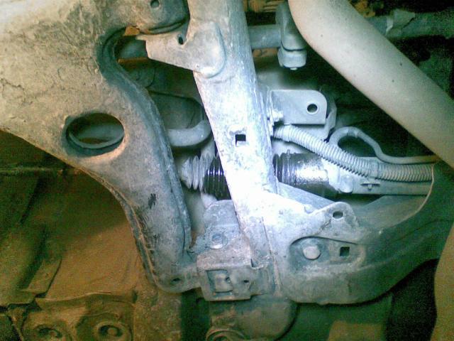

A jest siakiś manual wymiany tych końcówek do AG. Bo znalazłem tylko do F-ki a tam te końcówki takie krótkie są. Jak sobie poradzić żeby wpasować się w takie samo ustawienie zbieżności? Co kiedy końcówka nie chce wyleźć? Gdzie tłuc młotkiem bo w manualu do F-ki pisze żeby w bok yikes.gif Czy to prawda?
Quote:
Pragnę kolegom zwrócić uwagę na sposób uderzania młotkiem. Na zdjęciu widać wyraźnie zgniecenie spowodowane uderzeniami młotka w przeszłoci. Walenie w gwintowaną część końcówki drążka zwykle prowadzi do nikąd, a uderzenie w obudowę powoduje falę oderzeniową w stożku, która z kolei "wypluwa" stożkową część koncówki drążka.
> F-ki pisze żeby w bok Czy to prawda?
ja - jako amator zlosnik.gif - tłukłem tak:
niestety, końcówka się nie poddawała, więc użyłem ściągacza (pożyczonego):
nie mam manualu ale ZTCP nie ma tam filozofii, na prawdę, natomiast co do zbieżności po wymianie końcówki IMHO nie ma możliwości trafienia w poprzednie ustawienie, wystarczy popatrzeć przy ustawianiu zbieżności ile ruchów klucza przy kręceniu drążkiem powoduje zmianę zbieżności,

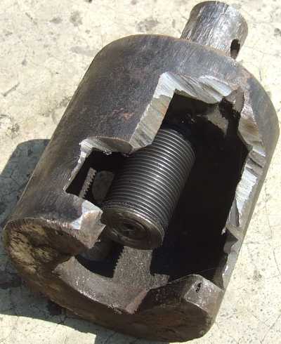

Koncowki "do zniszczenia" wyczepiam "widelcem", koncowki " do dalszego uzytkowania" wyczepiam sciagaczem...Jesli sam sciagacz nie daje rady, napinam sciagacz z wyczuciem i pobijam mlotkiem przez kawal zelaza okolice stozka w kolumnie, aby jak najmniej go zdeformowac (najlepiej od dolu, gdzie ramie kolumny jest plaskie). Niestety (jak bylo w moim przypadku-koncowka w bardzo dobrym stanie, a musialem wyjac kolumne) sciagacz nie dawal rady, wiec traktowalem mlotkiem z roznych stron ok 20 minut (jedna z najbardziej opornych koncowek, jakie mi sie trafily) i ramie kolumny nieco sie sklepalo, ale nie bylo innego wyjscia (nie mialem palnika pod reka, aby delikatnie podgrzac ramie)...
O wiele lepiej jest z piastami, jakie maja np VW Golf. Tam ramie piasty (jak zreszta i reszta) sa wykonane jako jednolity odlew z "zelaza" , wiec gdy koncowka nie chce wyskoczyc za pomoca samego sciagacza, wowczas napiecie sciagacza i przewaznie jedno dobre uderzenie w ramie piasty powoduje wypiecie koncowki.
W przypadku AG nalezy najpierw poluzowac nakretke kontrujaca na drazku kierowniczym, a dopiero pozniej uwalniac koncowke z piasty. Tak jest najwygodniej.
Druga sprawa: po zamontowaniu nowej koncowki nie nalezy zbyt mocno dokrecac nakretki na trzpieniu koncowki drazka. Przed wysunieciem sie trzpienia koncowki z ramienia piasty zabezpiecza przede wszystkim scisk stozka trzpienia, nakretka sluzy jako zabezpieczenie dodatkowe. Nalezy dociagnac z wyczuciem. Pozwoli to pozniej na bezproblemowe wypiecie koncowki w razie koniecznosci demontazu drazka kierowniczego czy kolumny McPersona.
Widelec uzywam do sworznia zwrotnicy, bo mi sciagacz tam nie wchodzi.
A do koncowek drazka tylko sciagacz, cos takiego jak na drugim zdjeciu Azji.
My Tosh roznimy sie tym, ze Ty na codzien to robisz a ja hobbystycznie grinser006.gif
Mamy taki sciagacz (Jonnesway), ktory bezproblemowo podchodzi do sworznia wahacza w AF. Nie to co te pi...ne Renaulty...
Co do sciagacza, jesli ktos zamierza zanabyc takowy, polecam tylko i wylacznie " z pazurem" (zakrzywiona koncowka pchajaca trzpien sworznia), sciagacze z plaskimi koncowkami sa zdecydowanie mniej bezpieczne (gdy sworzen sie wypnie, lataja jak pociski po pomieszczeniu...), te "z pazurem" zostaja na miejscu zamocowania...

Czyli jakim młotkiem naparzać? Podnośnikiem pod spód i stukać tak w bok jak na fotce Azji? Mam już dwie śliczne nowe końcówki i na razie nastrajam się do roboty. 893goodvibes.gif
Zgadza sie, napinasz podnosnikiem i jak na zdjeciu przywalasz,
drugie czasami 3 pukniecie i koncowka sama wyskakuje.
Też tak zrobiłem swego czasu z prawej strony.
Ściągacz mam własnej rzeźby:
Napiąłem nim końcówkę tak, że aż się na niej gwint spęczył. Waliłem młotem i nic. Następnego dnia podgrzałem palnikiem, puknąłem od spodu i wyskoczyło. Nie przypominam sobie niczego co byłoby aż tak oporne.
Końcówka z lewej strony zeszła jakby była nasmarowana.
Nie raz zdarzylo sie, ze napialem sciagacz, koncowka lub sworzen nie chcial wyskoczyc...szedlem wiec po pobijak i mlotek, a w tym czasie slychac bylo: "jeb" i koncowka lub sworzen wyskakiwal sam...
Kiedys przy bardzo opornej koncowce zostawilismy napiety sciagacz na noc...po przyjsciu rano do warsztatu "samo sie wyplo...."
W przypadku AF, podczas wymiany koncowek drazka kierowniczego nalezy sie nastawic na walke z srubami rzymskimi...mlotek jest niezbednym pomocnikiem...

Ja mam taki jak na drugim zdjeciu Azji.
Zauwaz, ze on dodatkowo po napieciu sruba dziala jak "widelec"
po przywaleniu mu mlotkiem w gorna czesc.
Dziala lepiej od samego widelca, bo nie kaleczy oslonki gumowej
koncowki.
Czasami wybijam sobie kontrolnie koncowke, aby zobaczyc czy juz ma luz.
W moim wozie nie chcialo puscic, bo przez 15 lat ( w chwili demontazu) nikt tego nie ruszal, jak zainstalowali w fabryce, tak zostalo do mojego demontazu....Koncowka nadal zyje, dwa lata po brutalnej walce..
Sciagacz mamy troche inny, ten na zdejciu Azji ma regulowany zakres wstepnego rozwarcia, ale znowu inna koncowke. Jak nie lata po garazu, to OK.
Widelec do sciagania koncowek jest wylacznie do demontazu sworzni kulistych (jakim jest sworzen wahacza i koncowka drazka kierowniczego) zuzytych, poniewaz punkty podparcia widelca (obudowa sworznia i miejsce osadzenia stozka trzpienia sworznia) powoduja podczas wybijania uszkodzenie wkladki plastikowej sworzni kulistych (powstanie luzu).
Sciagacz do sworzni kulistych oddzialywuje tylko i wylacznie na stozek trzpienia sworznia, przez co wkladka platstikowa sworznia nie jest narazona na odksztalcenia (bedace przyczyna luzu). Przy zastosowaniu sciagacza zawsze zwracam uwage, aby jego widelki podeszly pod oslone gumowa, pomagajac sobie srubokretem.
No i po robocie. Zrobiłem kilka fotek ale zostawiłem telefon w garażu mlot.gif. Nastawiłem się na ciężką przeprawę z wybijaniem sworznia, ale jak to w życiu bywa kłopoty pojawiły się zupełnie gdzie indziej. Ruszyłem śrubę ale nie mogłem odkręcić bo mi się cały sworzeń zaczął obracać w gnieździe. Próbowałem dobić od góry młotkiem żeby wskoczył i zacisnął się ponownie ale widocznie przez to że wcześniej dość intensywnie wszystko podlałem WD40 sworzeń cały czas obracał mi się. Nie zastanawiając się zbyt długo sięgnąłem po fleksa. Nie szło zbyt łatwo , sworzeń cholera z jakiejś mocnej stali jest, no ale w końcu obciąłem. Nowa końcówka zamontowana. Miałem wymieniać też drugą stronę, ale stwierdziłem że jest zdrowa i chyba zbyt pochopnie chciałem wymieniać dwie. Oddam do sklepu bo tania nie była. W każdym razie teraz jest już cicho jak w kościole . 893goodvibes.gif

Korzystając z ładnej pogody podsuszyłem auto i bez kapania na łeb dokonałem wymiany drugiej końcówki drążka. Na dziurach dawała znać już o sobie efektownym łubudubu. Poszło gładko dzięki waszym poradom. WD40, śrubka siup, podnośnikiem delikatnie, młotek 4kg parę razy łup z boku w jarzmo, sworzeń pstryk wyskoczył i po bólu. Po prostu galancie poszło.
Ale zmartwił mnie widok jak na fotkach czego na jesiennych oględzinach nie było sick.gif
Jak bardzo się tym przejmować? Nie kapie ale rozślimaczone jest oslabiony.gif
Spojrzałem do zbiorniczka wspomagania i oleum widać no ale nie wiem ile ma być. Czy pod korek? Ten taki niby patyczek-wskaźniczek z korka nie dosięga raczej lustra oleum lub dosięga o mało co. smirk.gif
miałem to samo
jeździłem z tym kilka ładnych miesięcy
potem zaczęło się pocić mocniej-plam nie było widać w garazu,ale krople wisiały, mokro było aż do końcówki drążka
potem magiel zaczął postukiwać, naczytałem się że skoro już się poci w każdej chwili uszczelniacz może puścić i wyleci cały płyn-kumpel miał tak w octavi
w grudniu (albo pod koniec listopada) wymieniłem maglownicę na regenerowaną
