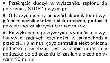

odłącz aku i poczekaj pół godziny ze względu na poduszkę w kierownicy, żeby nie wystrzeliła czasem przez to grzebanie.

Z tym pół godziny to nieco przesadziłeś , poza tym warto dokładniej czytać posty smirk.gif
Fragment z instrukcji serwisowej .
