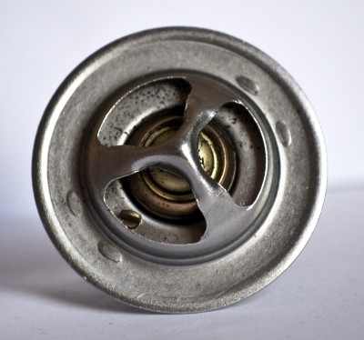

A[G] Nowy termostat a silnik wciąż zimny
Witam.
Co może być przyczyną otwartego dużego obiegu (oprócz termostatu) gdyż ten jest sprawny, sprawdzany w garczku na kuchence otwiera sie i zamyka. Silnik podczas jazdy
się nie dogrzewa, wskazowka sie nie podnosi nawet o milimetr.
Natomiast podczas stania np w korku temperatura
rosnie i dochodzi do tych 85 stopni. Akcja zaczęła się po wymianie
pompy wody, nie mam pojęcia co ten podobno dobry mechanik namieszał. Liczę na jakieś wskazówki od was, dziękuję i pozdrawiam.

Pod tym linkiem masz dokładny opis sporządzony prze zemnie jak w silniku 1.7 DTI wymienić termostat. Na tych fotkach też widać gdzie jest umiejscowiony czujnik temperatury silnika, to ten z czarną wtyczką
LINK
Dziękuje wam wszystkim za pomoc wygląda na to, że sprawa się wyjaśniła dzięki opisowi kolegi maropr w końcu zobaczyłem jak ma wyglądać termostat do mojego silnika, mechanicy(angole) 2 razy zmienili mi na termostat do silnika opla zamiast isuzu
