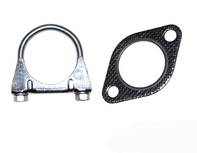

Taka uszczelke kupiszchyba w kazdym sklepie motorzyacyjnym , to nie jest tak ze pasuje tylko do tego modelu.
Warto tez zakupic taka obejme jak na focie w zalaczniku i gumki do montazu
pozdrowka

Obejmę i gumki już mam, a uszczelkę w sumie odszukałem w moim starym eperze, który znalazłem i podaje nr katalogowy dla innych na przyszłość: 46784147. Koszt 16 zl, nie wiem czy w zwykłym motoryzacyjnym nie będzie taniej

Tak dla ścisłości to uszczelka wygląda inaczej niż ta którą mi podałeś na zdjęciu, jest to dla mnie trochę dziwne, bo niby co ona ma uszczelniać ? Jest to zwykły pierścień i poza tym nic nie ma
to nie jest zwykly pierscien, jak widzisz ma naciecie na obwodzie dzieki temu dopasowuje sie do laczonych elementow i je uszczelnia. bez tego szwu trzeba by bylo wiekszej sily uzyc do polaczenia 2 elementow wydechu.
