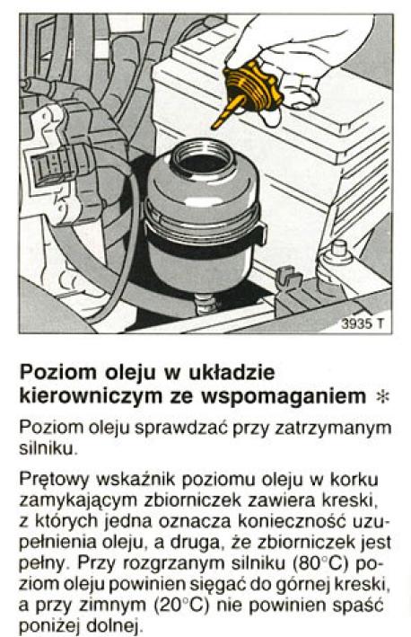

Płynu się nie wymienia, poziom między znaczkami na bagnecie w korku, płyn dexron II, pojemność 1 litr.
A tak w ogóle to było skromny.gif.
Uściślę wink.gif :
