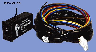

mam taki problem kupilem autko z gazem i jak go odpale to po chwili on sam sie przelacza na gaz mozna jakos to zrobic ze po wprowadzeniu na dane obroty dopiero sie przelaczy, jest jakies pokretlo moze nim mozna regulowac kiedy sie przelacza na gaz a jak nie tym to jak to zrobic pozdrawiam 275723766-69011998.gif
> Z boku centralki powinna być regulacja na śrubokręcik maleńki
jest tam jakas regulacja to mam tym pokrecic

hmm.gif a moze jest to tak ustawione aby przelaczyl sie na gaz gdy silnik osiagnie pewna temperature niewiem.gif
nie... tam jest w takiej malej dziurce czerwone pokretlo... trzeba wziac malutki srubkret i pokrecic tym w srodku... tylko uwazaj, bo niewiele trzeba zeby podniesc obroty wink.gif doslowanie 1mm i juz bedzie sporo wyzej... metoda prob i bledow wink.gif

może być walnięty przełacznik. Najłatwiej to rozpoznać po tym że różnie przełącza: inaczej jak jest zimno (niższe obroty) a inaczej jak jest ciepło (wyższe obroty)
Oczywiście najpierw regulacja tą małą śrubką z boku.

ok bede probowal bo ja krecilem taka bialo na przelaczniku
probowalem nieraz sie przelacza zaraz po odpaleniu nieraz po przegazowce i mam tylko biala srobke na srubokret x

mnie też się przełącza na gaz pomimo że jest w pozycji 'benzyna'... ale to tylko na wolnych obrotach i przy ciepłym silniku crazy.gif

Instalkę mam LOVATO przełączaną na obroty. W mojej instalce jest tak, że obroty silnika zczytywane są z przewodu wysokiego napięcia idąego do świecy, na który nawinięta jest cewka (z zwykłego przewodu i zaizolowane jest to wszystko taśmą). Jeśli do tej cewki nawiniętej na jeden przewód wysokiego napięcia styka się inny przewód wysokiego napięcia to cewka zczytuje podwójną liczbę impulsów i zamiast przełączać się przy 2500obr/min (normalnie) przeąłcza się przy rozruchu przy 1250 obr/min.

IMO nawijanie "czujnika" na przewód to partactwo pozwalające na montaż pośledniej jakości przełączników...
