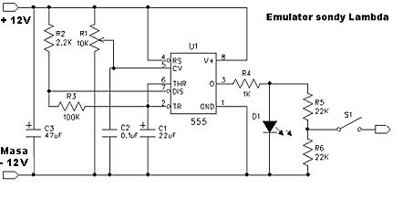

A więc robiąc zwykły emulator oparty na układzie 555 nie będzie ok? Mam instalkę I gen i wkurza mnie wyskakujący co chwilę "check". Chciałem zmontować sobie emulator aby oszukać sondę ale czy to nic nie da? Proszę o i wytłumaczenie czy będzie ok.
Schemat emulatora w załączniku.
Pozdrawiam!
Prawdę mówiąc to nie orinetuje się budowie emulatorów itp. Pisząc o ustawieniu czasów emulacji miałem na myśli instalkę II gen. gdzie sonda ma wpływ na regulację mieszanki i emuluje sygnał do kompa benzynowego.
W Twoim przypadku, I generacji instalka, sonda nie ma wpływu na mieszankę gaz-powietrze jednak cały czas pracuje i daje odczyty do kompa benzynowego więc i check się zapala. Domyślam się, ze problem tkwi tylko w tym checku, więc taki emulator rozwiąże pewnie ten problem, tak samo jak zwykłe odłączanie lampki check w momencie przejścia na gaz tak jak to kiedyś (za czasów I generacji) robili gazownicy w autach z wtryskiem
> Pozdrawiam!
powinien działać
