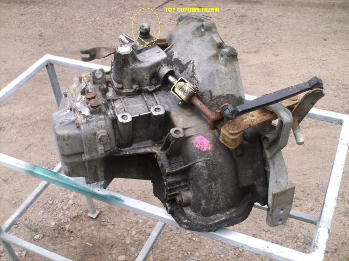

a masz jakieś może poglądowe zdjęcie gdzie ten odpowietrznik dokładnie szukać ?
> dokładnie szukać ?
W tym watku <<klik>>
pierwsze zdjecie, to co jest czarne na deklu wybieraka biegow.
> W tym watku
Dobrze zaznaczyłem ten odpowietrznik na skrzyni, wiem że wlanie oleju przez korek kontroli stanu graniczy z cudem bo jak widziałem to dostęp jest fatalny, więc wleje przez odpowietrznik, tylko ile wlać, całe dwa litry?

Wlewasz powoli i sprawdzasz przez otwor kontrolny,
jak sie pokaze przerywasz nalewanie.
Cale 2 litry mi chyba nie weszly, cos tam zostalo w puszce.
EDIT: Tak dobrze zaznaczyles grinser006.gif
