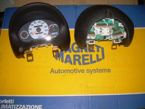

Czy licznik ze sportinga bądź abarha są na linke?
Czy tylko liczniki z mpi potrzebuja impulsatora?
Chodzi mi przykładowo o taki licznik jest on na linke czy potrzebny impulsator?

Nie byłbym taki pewien. To może nie być na linke. kolega Adamsc ma taki w sportingu, napisz do niego to ci powie bo napewno wie smile.gif Takie z paliwem po lewej a z zegarkiem po prawej były na linkę a te to nie wiem dokładnie.

ten konkretny licznik który pokazałeś nie jest na linkę... jest elektroniczny ale to jeszcze nie MPI tylko elektronik do SPI, jeśli masz SPI i na linkę to szukaj liczników sportingowych które po lewej mają paliwomierz a po prawej zegarek, one są na linkę a ten akurat jest elektroniczny smile.gif

No właśnie, tak myślałem. Żadko spotykane ale występowały w sportingach też. Mój kolega ma taki licznik w SCS z ABS-em wersja.
Jest i zdjęcie

Akurat ten z aukcji jest na impulsator. Wersja na linke ma zegarek po prawej a wessja na inpulsator zegarek ma po lewej.
