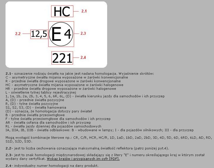

I tu jest problem. Udzielając odpowiedzi na pytanie "jakie są podstawy prawne....?" należy być precyzyjnym. W cytowanym wyżej rozporządzeniu nie ma takiego pojęcia jak halogeny dalekosiężne (we wcześniejszych wersjach tego aktu też czegoś takiego nie było). A więc z punktu widzenia prawa używanie takich świateł na drogach publicznych jest niedopuszczalne. Oczywiście światła takie istnieją i nikt nikomu nie zabrania (a przynajmniej ja o takim ograniczeniu nic nie wiem) ich instalacji. Rajdowcy przecież używają czegoś takiego.
Wydaje mi się, że autor tego wątku użył skrótu myślowego halogeny dalekosiężne = światła drogowe(nikt do tej pory tego nie sprecyzował). Jeżeli tak, to wszystkie wypowiedzi tu zamieszczone (dotyczące świateł drogowych) mają rację bytu. Jeżeli natomiast autorowi rzeczywiście chodziło o światła dalekosiężne, to ....
dokładnie te halogeny mają robić jako dodatkowe światła drogowe, choć są to nazywane halogenami dalekosiężnymi spineyes.gif
> ... robić jako dodatkowe światła drogowe...
Nie ma takiej dowolności. To, czy posiadane przez ciebie lampy mogą być użyte w tym celu wynika z ich homologacji. Na kloszu lampy trzeba znaleźć oznaczenia literowe, które to określają. Jedyna jakie pamiętam, to RL. Ale to oznaczenie świateł dziennych.
Wymagania na światła drogowe narzucają maksymalną tzw. światłość (nie wchodząc w szczegóły - ilość emitowanego przez lampę światła). Prawdziwe światła dalekosiężne znacznie przekraczają te 225000cd (kandeli). Wątpię, abyś chciał być oślepionym czymś takim (bo przeciwnik zapomniał przełączyć na mijania).

na moich halogenach jest oznaczenie HR czyli halogenowe drogowe
Czyli śmiało (zgodnie z przepisami prawa) możesz je zainstalować (pod warunkiem, że łączna "światłość" wszystkich świateł drogowych nie przekroczy 225000 cd). Jak tę "światłość" oszacować - znajdziesz na podanej wcześniej stronie WESEM.
