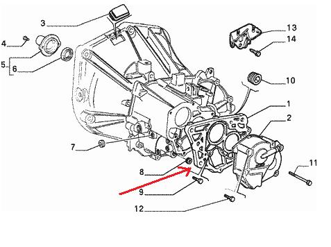

Samo zdjęcie obudowy to nie jest problem i nic się nie stanie.
Ale jeszcze jest ścianka grubości ok 10mm służąca m.inn. do trzymania łożysk. Wyciek może być z obu stron ścianki tj. od strony głównej obudowy jak i od strony dekielka. Chcąc to porządnie uszczelnić trzeba rozmontować koła piątego biegu żeby odsunąć ściankę.
ściankę na rysunku zaznaczyłem czerwoną strzałką.

Właśnie cieknie dokładnie w miejscu tego wspornika... wiec wydaje mi się że będę musiał te tryniiki wyjąć... robił to ktoś samodzielnie? może jakieś wskazówki - na co uważać??

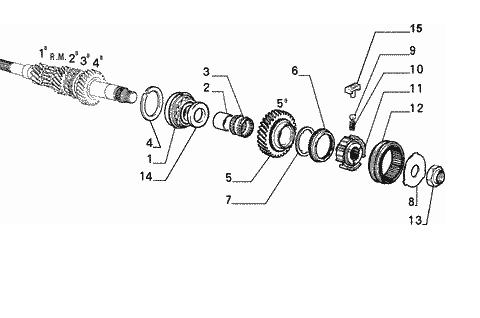

Nie ma wielkiego problemu z demontażem. Jedyne na co ewentualnie zwrócić uwagę, to montaż sychronizatora.
Na rysunku nr 5, to jest koło piątego biegu. Po prawej stronie jest synchronizator. Najlepiej by było zdjąć go w całości tzn. nie zsuwać przesuwki nr 12 z korpusu nr 11. Pomiędzy nimi są elementy (nr 10,9 i 15 tzn spręzynka kulka i taki diwajs zwany "pieskiem") całość pomnożona razy trzy i rozłozona po całym obwodzie synchronizatora. Jak to się rozsypie to trzeba mieć trochę cierpliwości żeby to poprawnie poskładać biglaugh.gif. Część nr 12 łatwo rozpoznać bo wsunięte są w nią widełki wodzika. Jakbyś miał problemy z odkręceniem nakretki nr 13. To najlepiej zablokować wałki skrzyni wkładając cienki wkrętak miedzy zęby kół piątego biegu.
