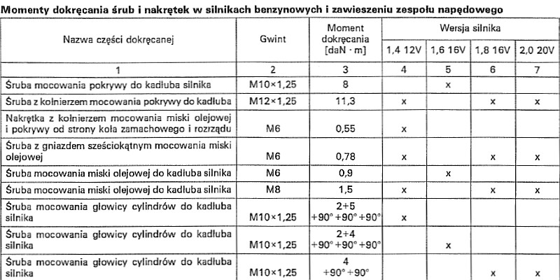

Zembowicz dla 1,6 podaje że 20Nm+40Nm+90°+90°+90° ,

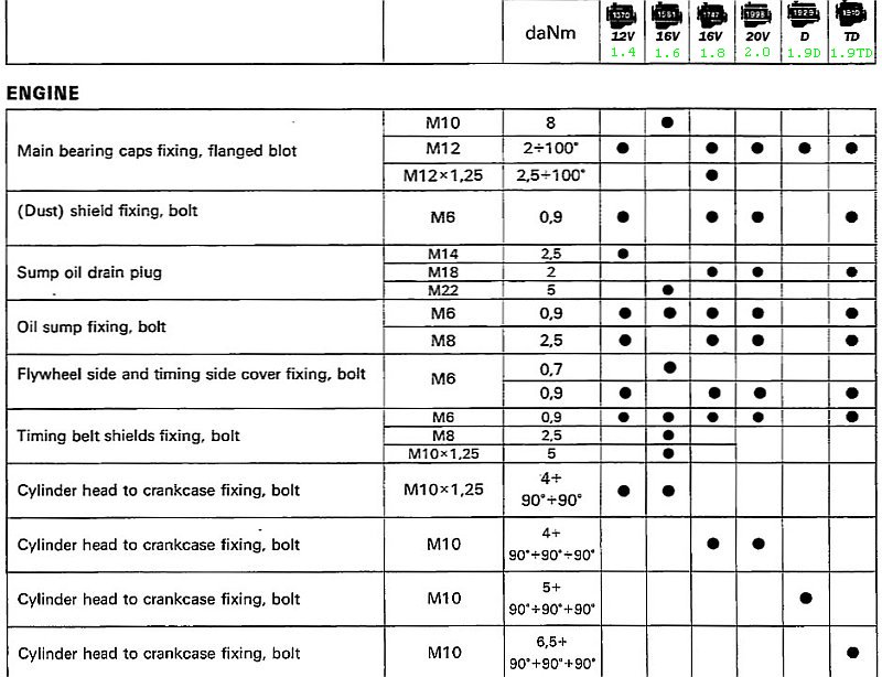

natomiast service manual 40Nm+90°+90° .
hmm.gif Różnica znaczna , może wynika z zastosowania innych uszczelek , ale w każdym razie manuale angielskie są bardziej wiarygodne .

Wg. Zembowicza potem 3 x 90° , ale Zembrowicz może podaje że 2 x zlosnik.gif

20Nm+40Nm, a samo 40Nm, to nie jest znaczna różnica. Finalnie w obu przypadkach będzie 40. Natomiast w dalszym etapie dokręca się dwa razy po 90 stopni.

Generalnie to chodzi mi o trzecie dokręcenie o 90° , którego w serwisówce fiata nie ma ( a które z rozpędu też wcześniej skopiowałem ) .

Tyle że pierwsza część opisu dot. 1.6 a druga 1.8 .
To by pasowało do serwisówki angielskiej , wynika z tego że to jednak w tabeli u Zębowicza jest błąd - zresztą nie pierwszy zlosnik.gif

Dla silnika 1.4 oraz 1.6 to 40Nm + 90° + 90° , czyli generalnie kolega kaczorek trafił w dziesiątkę smirk.gif

20Nm + 40Nm + 90° + 90° czy 40Nm + 90° + 90° to caly czas daje 40Nm + 180°
