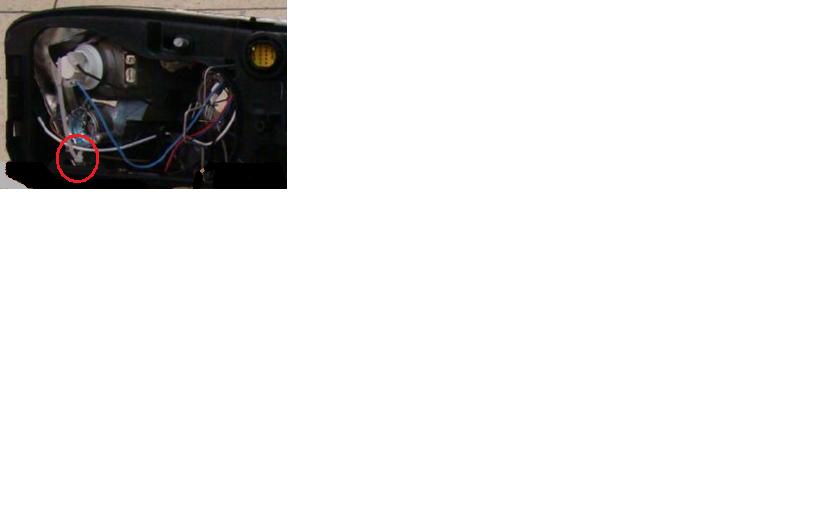

Ja sobie takie kupiłem ok. 3 miesiące temu i jestem zadowolony. Wahałem się, ale nie żałuję. Trzeba je od razu dobrze ustawić, bo jak mi powiedział elektryk- mają one tendencje do trwałego odkształcania odbłyśnika i potem może być problem. Mam nadzieję,że usunąłeś te plastikowe paski-zabezbieczenia pod klapką lampy. Pozdr.

Trzeba je usunąć? Czyżby się topiły ?

Pytasz poważnie?
Jeśli tak to odp: to są zabezpieczenia żeby wnętrze klosza się nie ruszało w czasie transportu. Ja właśnie miałem założoną jedną lampę z tym paskiem i nijak nie szło jej ustawić- lampa świeciła nisko, a przy regulacji ktoś urwał ten trzpień regulujący i musiałem ją wymienić.
Nawet się nie przyjżałem, dzieki za podpowiedź , sprawdzę.
Dla ułatwienia zanzaczone na fotce (nie mojej;)
