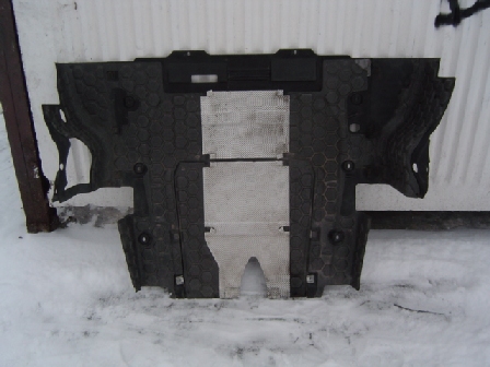

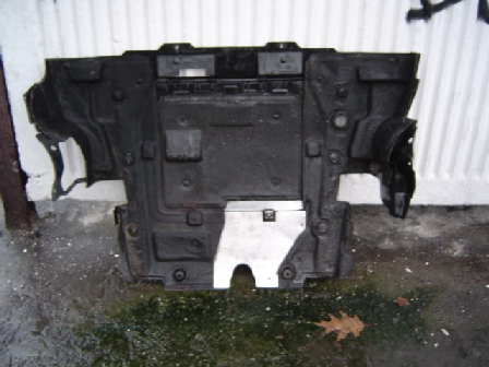

Znalazłem dwa typy osłon oryginalnych do astry jednak nie są opisane czy pasują do wszystkich silników. Na moje oko różnią się one nieznacznie między sobą, tylko czy to "nieznacznie" nie będzie za dużo...
Może ktoś zakładał bądź ma którąś z tych osłon ?
Na drugim zdjęciu jest osłona która najbardziej mnie interesuje
Sory za drugi post, tu jest ta która mnie interesuje

Byłem w aso i okazuje się że te płyty montowane były jedynie do diesli, w ofercie nie mają żadnej płyty do benzynki.
W katalogu dla poszczególnych silników występowały pod różnymi cenami co wskazuje na to że jest kilka co najmniej typów. Nówki kosztują >1600.
Chyba jednak zaryzykuję i zakupię ową podłogę.

pytanie jaką chcesz aby ta osłona funkcję pełniła?
Opel przewiduje do benzyniaków jako opcję metalowe płyty z otworami, chroniące głównie misę przed uszkodzeniami mechanicznymi, sam mam takową zamontowaną, niejedną już misę te osłony uratowały (otwory są na przewietrzanie komory silnika i m.in. chłodzenie misy olejowej ) fabryczna płyta metalowa to kilka stówek, pewnie rząd 300-400zł,
do diesli są pełne płyty z tworzywa, nie ma w niej otworów bo ma chronić przed hałasem a olej chłodzi się w chłodnicy oleju, koszt tak jak piszesz >1500zł,
jeżeli pracownik ASO do którego jeździsz nie umie znaleźć osłony do benzyniaka to w poprzednim poście napisałem gdzie w EPC ją odnaleźć,
brat
Ma przede wszystkim chronić silnik przed błotem, solą, wodą od spodu, dodatkowo przed mniejszymi kamieniami i tego typu przygodami. Staram się raczej omijać ale nigdy nic nie wiadomo.
