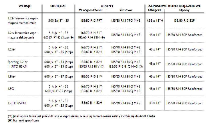

Można prosić o zdjęcie?
U mnie wygląda to teraz tak:
