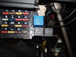

hmm.gifZacznij od przekaźników.
Potwierdzam 2 tygodnie temu załozyłem sobie przekazniki oraz zarowki H4 w starej oprawie i teraz noc mi nie straszna ładnie swieca a na drogowych to juz jak w dzien sie jezdzi!! a przekazniki za porada jakiegos kolegi z UKP (nie pamietam kto) załozyłem w miejscu jak na foto!
