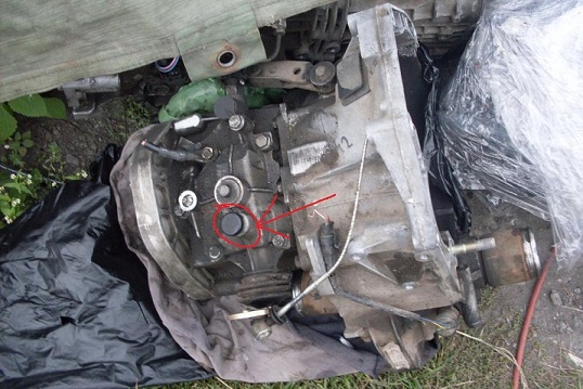

> A ten odpowietrznik to który?
> Przykładowa skrzynia z Allegro:
Ten czarny kapselek, wyciągasz na siłe

kontrolny nie jest korek, tylko gwintowany wkret imbusowy od przodu skrzyni, a korek jest tylko wciskany i to ten ze zdjecia, od gory. skoro napisal, ze strzykawka przez srube, to chodzilo o ten pierwszy.
