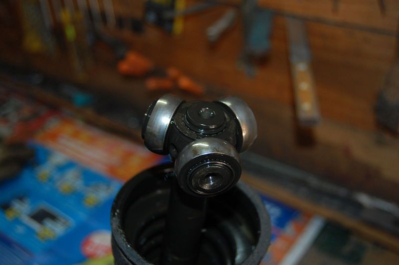

W 1.5 są dwa rodzaje przegubów wewnętrznych:
- w starszych rocznikach np. u mnie 1990 przegub jest mokry tzn smarowany olejem ze skrzyni,
- w nowszych, pozmianowych są już niby przeguby suche, znaczy nie mają połączenia ze skrzynią.
Wg mnie tylko krzyżak na końcu półośki pewnie poszedł się 270747800-sex.gif i tyle. W środku kielicha pewnie jest ok. wink.gif Ale najlepiej jakby koleżanka zrobiła zdjęcia.
Jakby coś to tak to wygląda w moim 1.5:
Czyli pewnie smarowany oddzielnie od skrzyni biegów tak?
