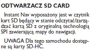

do jakiej wielkości maksymalnej Instant Nav+ obsługuje karty SD?
> zobacz kliknij tutaj - powinno byc
nie ma...
> SD czy już SDHC?
Już SDHC. Od 4GB do 32GB to karty SDHC.
A poza tym:
> A poza tym:
Nie mogłem znaleźć tej frazy. Dzięki. A czy z karty sd można odtwarzać muzykę?
> SD czy już SDHC?
karty SD sa tylko do 2G, powyżej to już standard SD High Capacity (SDHC).
> (SDHC).
karty SD są do 4GB...

Karty od 4GB do 32GB określane są jako SDHC według oficjalnej definicji standaru, pewnie są "pozastandardowe" 4GB SD i tak by wynikało z Twojego linku i pewnie też działaja OK. grinser006.gif
Za wikipedią:
"In older 1.x implementations the standard capacity block was exactly 512 bytes. This gives 4096 x 512 x 512 = 1 gigabyte of storage memory. A later revision of the 1.x standard allowed a 4-bit field to indicate 1024 or 2048 bytes per block instead, yielding up to 4 gigabyte of memory storage. Devices designed before this change may incorrectly identify such cards, usually by misidentifying a card with lower capacity than is the case by assuming 512 bytes per block rather than 1024 or 2048.
For the new SDHC high capacity card (2.0) implementation, 22 bits of the identification string are used to indicate the memory size in increments of 512 bytes. Currently 16 of the 22 bits are allowed to be used, giving a maximum size of 32 GB."
