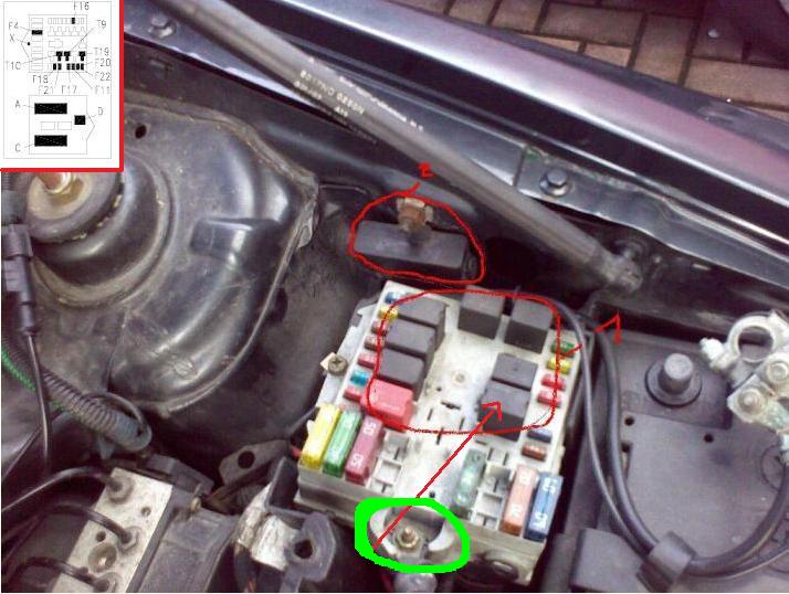

Chcąc odłożyć do przyszłego tygodnia czołganie pod samochodem nie zaglądałem do kabelków i wczoraj zonk zeby.GIF. Godzina 22:10, 180 kilometrów od domu, zapalam silnik skrobię szybki odjeżdżam 200 metrów i silnik zgasł. Przekręcam kluczyk a tu wszystko dead. Paliło się tylko podświetlenie wnętrza i awaryjne zeby.GIF. Ponieważ rady Liska wydrukowałem sobie i nosiłem w kurtce sięgnąłem do kieszeni, podepchnąłem samochód pod latarnie i zacząłem ruszać kablami na przekręconym kluczyku. Już po minucie znalazłem jedna niewinnie wyglądająca nakrętkę, nieco polucowaną, a cały gwint zabrudzony i zarczewiały. Kluczyk 10, sróbokręt, asfalt do czyszczenia nakrętki, pozostałości kontaktu na klemach akumulatora i w 10minut samochód odpalił aż milo smile.gif. Na załączonym obrazku przyczyna awarii zaznaczona na zielono. Zdjęcie zapożyczone z innego forum.

To był dopiero Mój 4-ty typ hehe.gif radze sprawdzic jeszcze pierwszy... tak na wszelki wypadek abyś za 0,5 roku znowu nie staną wink.gif
Radze również na spokojnie wink.gif to odkręcić i zobaczyć czy coś sie juz nie nadpaliło.... ponownie wyczyścic ten przewód "+" idący do bezpieczników wraz z szyna jaka jest umieszczona pod nim.... papierkiem ściernym
