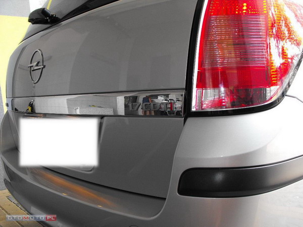

A spotkałeś się może że czerwone jest tylko samo CDTI ?
Coś takiego
