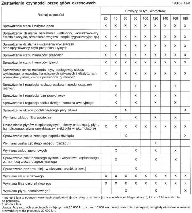

Dla zapewnienia świetnej pracy silnika regulacje przeprowadzaj co 25tys. Rozrząd 5lat albo 60tys. smile.gif
> u mnie w instrukcji jest napisane że co 120tys lub co 5 lat
w ksiazce do 1.1 mpi stoi, ze:
W serisie fiata gdzie mialem praktyki mówili że najlepiej co 60tys
a sprawdzanie co 60 tys
jak wymienisz co 60 to nic nie zaszkodzi waytogo.gif a dokładnie może chodziło im też o inne silniki, bo np kolega ma bravo 1.6 i tam jest właśnie zalecane co 60 wymiana paska.
