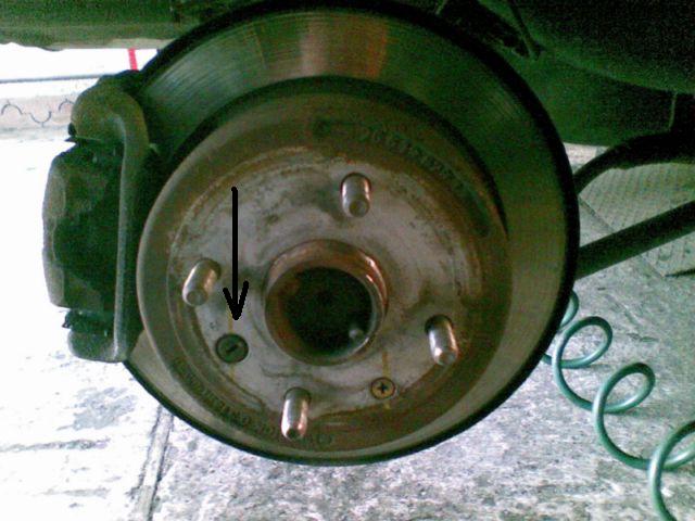

zlosnik.gif miałem to samo - szlak mnie trafiał angryfire.gif. Zrobiłem sobie "serwis" w autku, wymiany wszystkich filtrów, rozrządu, hamulców, wymiana spalonych żarówek podświetlania panela sterowania (nawiewu) i z racji że ręczny brał mi wysoko wpadłem na pomysła, że sobie go podciągnąć. Zdemontowałem środek schowka podłokietnika, tam masz tą śrubę; no i kręcę. Zajebiście nisko bierze, wracam z garażu drive.gif i po przejechaniu jakiś 3km, na rondzie w Będzinie gdzie wieczorem jest ładnie podświetlony zamek, jadę, a tu tak zaczęło napierdzielać że pomyślałem se od razu że kapcia chyciłem sciana.gif- wysiadłem, TIR omal by mnie nie rozjechał, obszedłem auto dookoła i nic. Pomyślałem że pewnie coś się przykleiło do opony i odpadło. Jadę dalej i to samo. wrrr.gif
Wysiadłem ponownie, schyliłem się pod samochód, popatrzyłem czy koła nie są gorące - wszystko wydawało się w porządku. I tak drive.gif jeździłem przez tydzień, nic się nie działo aż znowu zaczęło tak napierdziolać, że byłem przerażony - podnośnik, zdjąłem koło jedno jedno, drugie - wszystko niby ok. Pojechałem drive.gif na jazdę-to samo. Następnego dnia, podnośnik, zdjąłem tylne koła, tarczo bębny - wizualnie wszystko ok, poza tym że właśnie okładziny już są zjechane - widzę że wszystko ok, zakładam tarczo-bębny, ziomuś przywiózł Lecha i zastanawiam się do czego jest ten otwór, zaślepiony gumką - taki mały. No więc właśnie przez tą dziurkę reguluje się hamulce ręczny, a nie wew. Także jeśli u Ciebie jest podobne zjawisko, to sprawdź sobie to.

to gdzie ta dziurka zaślepiona na bębnach? jakieś foto? i w która stronę kręcić?
btw ręczny na rączce (=wewnątrz kabiny podciągneli mi w ASO :-|| )
> > jakieś foto?
podziękował 20.GIF- poprawie sobie asiorów z ASO , a strony kręcenia?
tylko ten otwór musi być na dole na godzinie 6 ponieważ tam właśnie jest ta gwiazdka która odpowiada za regulację - nie wiem jak się to nazywa [w przypadku bębnów jest tzw. samoregulator].
nie przyszło mi do głowy żeby zrobić foto jak to miałem ściągnięte także wybacz wink.gif
