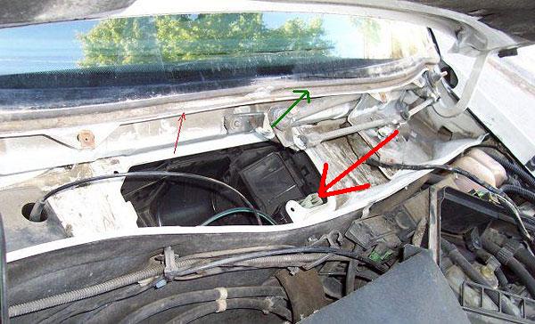

Jeszcze tylko zapytam czy te rezystory znajdują się w gniazdku od wtyczki przy dmuchawie?? To gniazdo jest przykręcone na 1 torx?
To jest jeden zespolony rezystor:
Jest tu (gruba, czerwona strzała) :
Torx, krzyżak, to co komu wpadło w rękę (albo do wiatraka grinser006.gif ) przy poprzedniej wymianie wink.gif
