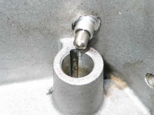

ok, jak ten czujnik wyglada?
Jak juz bawimy sie w szczegoly, tak wyglada zamontowany w skrzyni czujnik, widok od wnetrza skrzyni... spineyes.gif
Aparat włożyłeś przez odpowietrznik....
