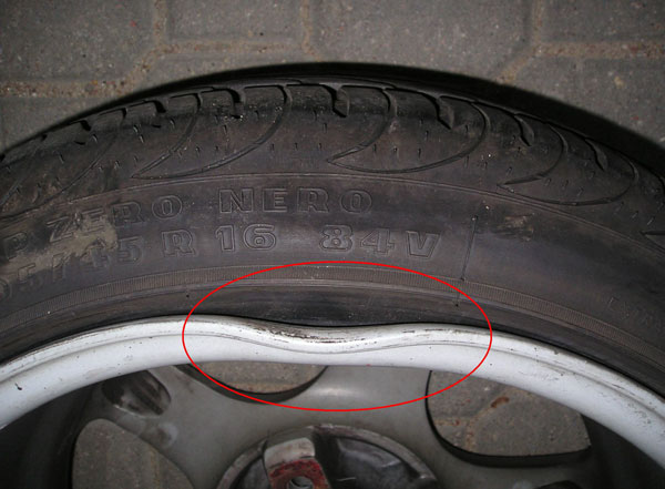

U mnie felga wygląda tak, czy to duże wygięcie ?? Nie będzie z tym problemów ??
Fajny masz rozmiar kółek. Jeżeli szesnastki ta faktycznie można rozważyć prostowanie.
> problemów ??
no ja bym dał do prostowania.
zwłaszcza że to 16 cali....

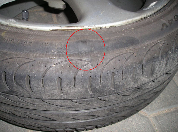

Wydaje mi się że to nie jest duży guz, nie najlepiej widać to na tym zdjęciu, zresztą oceńcie sami.....
Tak jak kolega pisze, można podkleić. Mam podklejoną i jeżdżę już na niej trzeci sezon.
