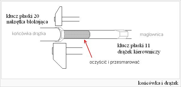

Wchodzimy pod auto (wślizgujemy się jeżeli nie ma innej możliwości), odkręcamy nakrętkę blokującą i wkręcamy drążki w końcówki (zbieżność /---\) / wykręcamy drążki z końcówek i dokręćmy nakrętkę blokującą (rozbieżność \---/).
!!! Jest ważne, aby podczas regulacji kierownica była ustawiona do jazdy na wprost i żeby manipulować jednym i drugim drążkiem w taki sam sposób, tzn. że mają być wkręcane/wykręcane symetrycznie i taka sama ilość gwintu drążka ma wystawać po lewej jak i po prawej stronie auta!!!

!!! UWAGA !!! W wielu autach na pewno zbieżność dawno nie była ustawiana co spowodowało, żę mocno zostały zabrudzone drążki kierownicze, mały i delikatny klucz 11 nie poradzi sobie z odkręceniem drążka od nakrętki, a jedynie wyrobi nam się "przetłoczenie" na klucz 11 i utkniemy w miejscu. Dlatego zalecam spróbować odkręcić nakrętki blokujące jeszcze przed ustawianiem zbieżności, rozruszać je, oczyścić i przesmarować gwint.
